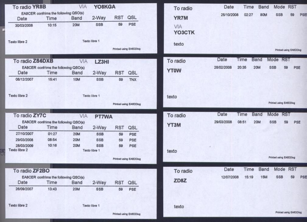

Las he probado varias veces, han quedado bien un poco ajustadas en la parte superior pero bien,.... quizás un 1mm menos por arriba,.. jaaj 8 algunas salen un pelín más ajustadas puede ser por el corte de las etiquetas, la impresora,... :) )
etiq2.jpg [ 97.09 KiB | Visto 39687 veces ]
NotaPublicado: Lun May 11, 2009 8:53 am
Muchas gracias Fran por las pruebas.
Ya he rectificado el tema ortográfico. El número de etiqueta, no es aleatorio, o por lo menos no debería de serlo. En teoría, te sugiere empezar en la etiqueta siguiente a la ultima que imprimo con el formato que tienes seleccionado. Si la última hoja de etiquetas no fue completa, la siguiente vez que usas el formato te sugiere el número de etiqueta donde empezar para aprovechar esa última hoja.
Bajare un poco los formatos para que no quede tan justo en la parte superior.
NotaPublicado: Lun May 11, 2009 1:06 pm
Perfecto Biel, no me había dado cuenta pensaba que era aleatoriamente pero está bien, efectivamente te sugiere comenzar en la etiqueta siguiente a la última que he impreso,... genial,... :)

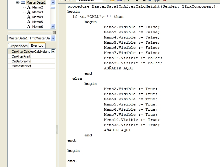

NotaPublicado: Vie Jun 04, 2010 10:51 am
Bueno, lo primero de todo disculpas por la tardanza en responder, estoy ahora liado con los exámenes de Junio y ando un poco justo de tiempo.
Lo que me pides tiene fácil solución aunque, si estuviéramos los dos delante de la pantalla lo arreglamos en un plis, contártelo aquí por escrito va a ser algo mas engorroso, pero supongo que lo conseguiremos.
Basicamente el problema se produce con los campos de texto fijo, ya que para posicionarse en la etiqueta lo que hace el programa es añadir registros en blanco hasta llegar a la etiqueta que corresponde. Los campos en blanco evidentemente no se imprimen, pero los textos fijos si. Para solucionar este problema hay que añadirle un poco de inteligencia al formato de etiquetas, algo de programación.
Veamos como hacerlo:
-Entramos en el editor de formatos, y anotaremos los nombres de los textos que queremos ocultar, pulsas con el mouse sobre el texto, y en el cuadro superior izquierdo resalta su nombre "Memo..." , anotamos todos los nombres.
- Ahora pulsamos sobre la linea naranja/marrons "MasterData: MasterData1".
- En la parte izquierda hay dos pestañas "Propiedades" y "Eventos", seleccionamos eventos.
-De los eventos que aparecen, el únco que tiene un nombre es el primero "OnAfterCalcHeight", puede que no veais el titulo entero, pero es el primero y el unico que a su derecha tiene un texto. Pulsamos doble- click sobre el texto que hay a la derecha del evento.
- Si todo ha ido como debia y no nos hemos perdido por el camino ahora debemos estar en el editor de eventos, con una pantalla parecida a la siguiente.
edteventos.jpg [ 169.46 KiB | Visto 39625 veces ]
- Bueno lo mas laborioso ha sido el camino, aqui puedes ver una estructura IF...ELSE, si alguna vez has programado te resultara facil entenderla, y sino , no preocuparse ahora te cuento lo que debes hacer.
Puedes ver dos bloques de texto claramente difernciados empieza con
begin
memo2.visible := False;
end
y mas abajo otro bloque parecido
begin
memo2.visible := True;
end
se traba que en ambos bloques debes añadir después del la última linea "memoXX.Visible := False;" una linea nueva con el nombre que has apuntado en el primer paso MEMO"numero que corresponda".visible:=True;(tantas lineas como nombres tengas antotados), y lo mismo en el segundo bloque con la unica diferencia que cambiamos true por false.
Espero que te aclares, si no te va bien, mandame el formato por correo y yo te lo reviso.
