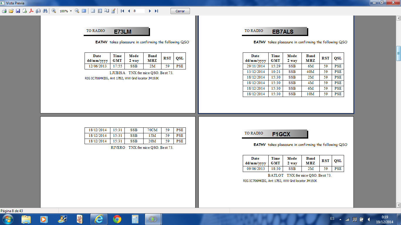

Gaspar a mi si me salen varios comunicados por QSL, pero por lo que vemos a partir de 5 no es recomendable.
Mira la foto y dime si consigues alguna como esta de 3 contactos con el mismo indicativo, distinta banda.
qsl%203%20qsos.png [ 12.91 KiB | Visto 22602 veces ]
NotaPublicado: Jue Dic 18, 2014 5:16 pm
De todas formas en cuanto pueda buscaré en otro ordenador una posible solución para tu caso.
Creo recordar que en su momento a alguien del foro le solucioné alguna propuesta similar.

NotaPublicado: Jue Dic 18, 2014 11:46 pm
Creo que no es eso Biel, no lo entendiste del todo, fíjate en la foto que adjunto.
De todas formas el tener tantos contactos seguidos con una misma estación es de lo mas extraño,
es por eso no nos habíamos percatado antes.
He recreado 9 contactos ficticios con EB7ALS en diferentes bandas y como verás los contactos
no caben en una sola tarjeta y se dividen en dos -hasta ahí bien-, pero el problema como veras
es que no se reflejan en ambas tarjetas el pie y la cabecera, sin duda algo falla.
Quizás tengamos que añadir alguna función o evento (o contador) al MasterData1 para que limite
los registros que deben aparecer en cada tarjeta, para que los vuelque a la siguiente pero respetando
pie y cabecera.
qsl.png [ 176.88 KiB | Visto 22597 veces ]
NotaPublicado: Vie Dic 19, 2014 7:18 am
Si, ya veo el problema.
El groupHeader solo se imprime cuando hay cambio de grupo, si en un mismo grupo hay salto de página, no incluye impresión del título del grupo.
Quizás la solución sea usar una banda pageHeader en lugar de groupHeader.
NotaPublicado: Sab Dic 20, 2014 11:13 am
Ok, gracias Biel por la info, creo que de esa forma puede ser posible,
me pongo a trabajar en ello.. y os informo
