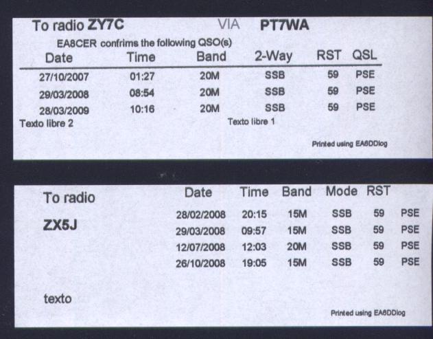

Hola Biel, he estado probando lo que me enviaste ayer,....
En general funciona todo bien:
Desde QSL, formato de QSL, aparecen los botones importar exportar,... he importado los 4 formatos que me has enviado correctamente,...
En selecciona formato de QSL han aparecido estos formatos y se han seleccionado correctamente,...
En Gestión QSL aparece el botón enviar a cola, funciona perfectamente,...
Desde la cola de impresión QSL he probado a imprimir los dos formatos de la ref 1287 y lo ha realizado perfectamente. Eso si en la ventana empezar a imprimir etiqueta sale aleatoriamente el lugar de la etiqueta a imprimir, quizás lo ideal sería que se posicionara en 1 y después si fuera necesario cada cual colocara la posición oportuna,...
Sobre el ajuste de las etiquetas de estas dos referencias ha quedado bien, .... te paso dos imágenes adjuntas ahora mismo,...
Al final al cerrar vista previa te sale la ventana para elegir si las marcas como enviadas o no, perfecto,...
NotaPublicado: Sab May 09, 2009 10:21 am
Ajustadito,... :D
Van los dos modelos,... Las dos etiquetas que te he escaneado son de las posiciones 1 y 2 salen correctas parece que en las últimas posiciones se pasa un pelín por arriba más tarde te lo confirmo que la mujer me mata,...ajjajaaj

En general Biel, lo único que yo cambiaría es lo de Empezar (has puesto Emnpezar) a imprimir en etiqueta que te sale aleatoriamente la posición, y colocaría la posición 1 para empezar con la primera etiqueta y después que podamos modificar la posición si fuera necesario claro pero en principio que no saliera aleatoriamente sino en la posición 1,...
