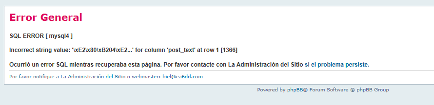

No puedo contestar... me sale eerror

Última edición por EA7HV el Lun Abr 14, 2014 3:24 pm, editado 1 vez en total
