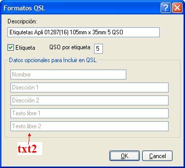

Estos cuelgues aleatorios iré probando, se te cuelga en el momento de seleccionar la opción del menu "QSL", "Formatos de QSL" ?
Con referencia la manger ya lo has visto, y el texto libre TXT 2, corresponde al último campo al definir el formato de QSL "Texto Libre 2".
ea6ddlogFormatoQsl.jpg [ 24.33 KiB | Visto 33495 veces ]
