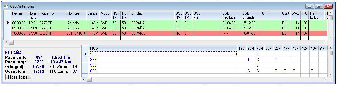

Buenas Biel!
A la hora de filtrar cualquier indicativo, no recoge la información del país y bandas trabajadas,... tanto en qso anteriores como dxccinfo.
Desde el log o introduciendo nuevo indicativo si va pero si lo hacemos mediante filtrado no va. No sé si esto estaba implementado ya o no.
qa1.jpg [ 106.2 KiB | Visto 17165 veces ]
Cuando abro el log bien pero cuando selecciono cualquier indicativo del log en dxccinfo o qso anteriores salen las cuatro filas con el mismo modo cuando entiendo que debería salir una sola si sólo los he trabajado en un modo.
qa2.jpg [ 118 KiB | Visto 17165 veces ]
Ahh otra cosa al 160 la falta la M de metros jajaj no sé si al tener tres cifras y ocupar más espacio lo has dejado así o se puede editar bueno esto es una tontería,...
73,s

He adjuntado unas capturas ya que, igual no me había explicado correctamente,...
73,s

Hola Fran,
si con las capturas mucho mejor.
Lo del filtrado, es un bug, a mi también me pasa. Lo revisare.
Que te salgan varias filas SSB para una misma entidad, creo que debe ser algunos registros que tengan mal grabado el código de entidad.
Descargate esta utilidad http://www.ea6dd.com/media/FixDxcc.zip descomprime y copia el fichero FixDxcc.exe en la carpeta donde esta instalado el log, y ejecutalo.
Es una rutina bastante rápida, una vez ejecutado vuelve a probar los diplomas, y nos comentas.

Buenas Biel!!
Resuelto lo de varias filas SSB para una misma entidad con la ejecución de la utilidad FixDxcc,...
Muchas gracias máquina!!!
