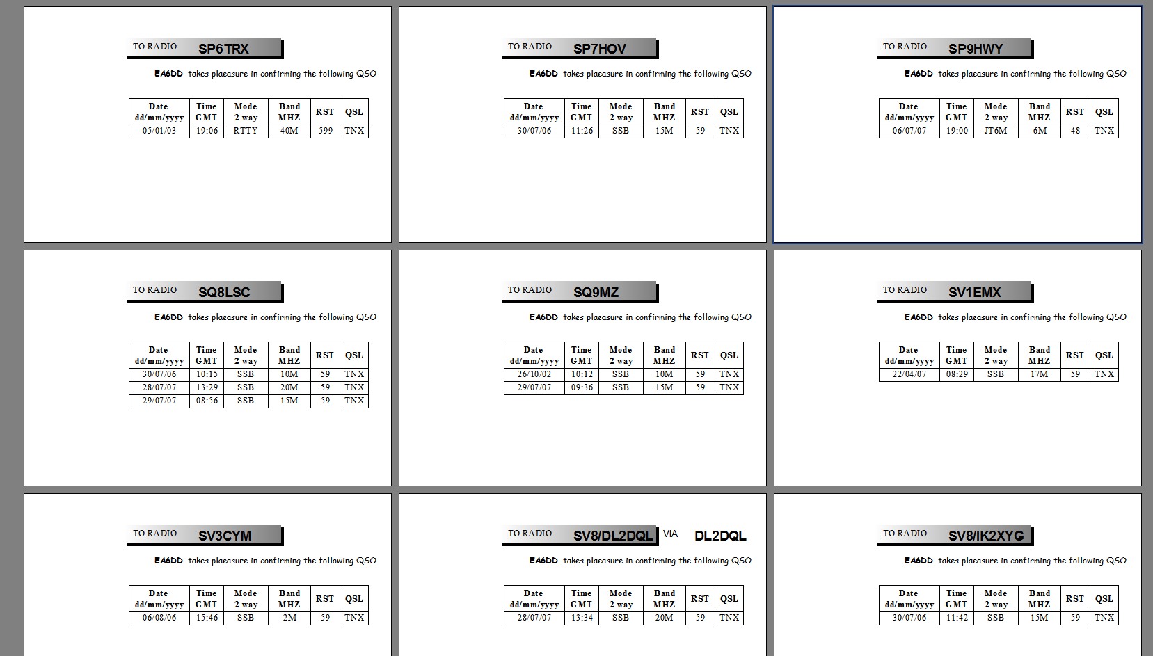

Gaspar a mi si me salen varios comunicados por QSL, pero por lo que vemos a partir de 5 no es recomendable.
Mira la foto y dime si consigues alguna como esta de 3 contactos con el mismo indicativo, distinta banda.
qsl%203%20qsos.png [ 12.91 KiB | Visto 22597 veces ]

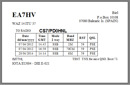

Estoy algo liado, y no puedo extenderme mucho.
Hay que revisar tamaños de papel, margenes, ...
Si nos interesa maximizar el número de QSO, hay que reducir los datos fijos de cabecera (Group Header) y pie(GroupFooter).
El resultado puede ser distinto dependiendo de la impresora, pero si están bien fijados esos valores,
rellenara el máximo de contactos posibles en función del tamaño y de los margenes. No se puede apurar mucho el tema de margenes,
pero eso ya es cuestión de prueba y fallo.
Mi experiencia con mis QSL es que el limite está en 3 QSO por qsl aunque físicamente parece que puedan caber más. Probad y me contáis.
qsl.jpg [ 249.19 KiB | Visto 22596 veces ]

Si, ya veo el problema.
El groupHeader solo se imprime cuando hay cambio de grupo, si en un mismo grupo hay salto de página, no incluye impresión del título del grupo.
Quizás la solución sea usar una banda pageHeader en lugar de groupHeader.
