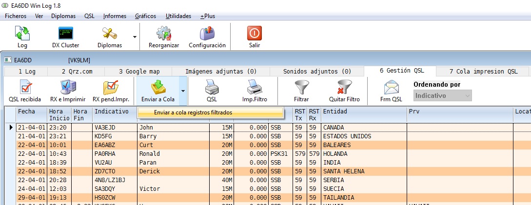

-¿ Existe algún sistema, por el cual pueda marcar páginas completas para enviar a cola de impresión?.
Hasta la fecha, no he sido capaz de encontrar, éste sistema de marcaje; y tengo que ir haciéndolo Qso por Qso. Lo cual es muy lento y tedioso.
Gracias anticipadas por alguna respuesta.
NotaPublicado: Dom Jul 24, 2016 3:50 pm
Desde la pestaña Gestión QSL, puedes filtrar los contactos que quieres enviar a cola. Una vez filtrados con, pulsas la flecha que está a la derecha del botón "enviar a cola", y te aparecerá un menú de una sola opción, "enviar a cola registros filtrados".

Hola Biel:
Ante todo, muchas gracias por tu respuesta.
Por lo que me envías, tengo que marcar uno a uno los Qso´s e irlos enviando de uno a uno a "cola de impresión".
Porque no soy capaz de marcarlos todos juntos y enviarlos juntos a la "cola de impresión".
O bien, no doy con ello.

Ahora Biel, creo que he dado con ello. Marcando con la tecla Ctrl. y luego mandando lo marcado a cola de impresión.
-¿Creo, que es de ésta manera?

Si, esa es una alternativa para marcar varios registros. De todas formas la alternativa de filtrado previo, y después enviar registros a la cola también te puede ser de utilidad.
