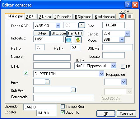

La reinstalación no te solucionara el problema, la entidad DXCC solo se comprueba cuando se da de alta el contacto, después asume que la que tiene es correcta.
Para modificar la entidad de un contacto, debes editarlo, marcas el checkbox situado a la izquierda del nombre de la entidad, esto te permitira abir una lista desplegable con todas las entidades, y seleccionas la correcta.
