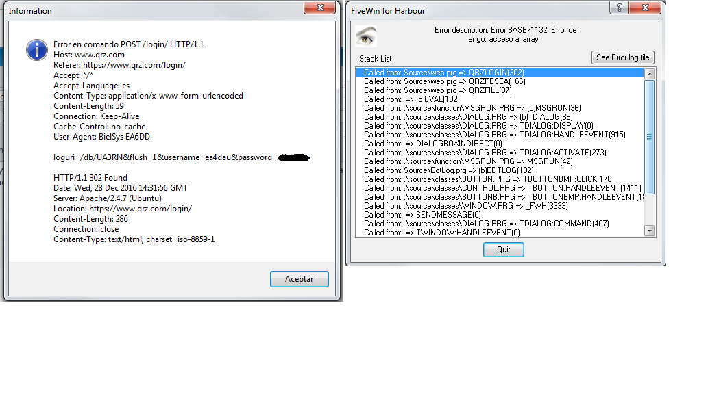

De ayer a hoy, cuando estoy introduciendo los datos de un nuevo qso (o voy a modificar los datos de uno existente), y pincho el icono para importar datos de qrz.com, el programa deja de funcionar...
Me salen las dos ventanas que pongo (si consigo meter la imagen) y se cierra el programa.
He mandado a Biel el fichero error.log... a ver si se sabe si qrz ha cambiado algo en el modo de acceso y van por ahi los tiros.
Me pasa en dos PC: el sobremesa de uso normal (windows 7 32 bits) y en un portátil de apoyo que tengo (windows 10 64 bits)
Un saludo a todos y felices fiestas.
Javier, EA4DAU
error1.png [ 91 KiB | Visto 46259 veces ]

Feliz año a todos,
ya tengo detectado cual es el problema, qrz.com ha cambiado el protocolo de acceso, y ahora se usa SSL lo cual aporta mayor seguridad a la navegación, han pasado de http a https.
Pero eso me lleva algo de trabajo adicional con el problema añadido que no tengo claro que pueda implementar SSL en la versión en la que esta compilado actualmente el programa.
Estoy investigando alternativas, os mantendré informado del progreso.

hola feliz año a todos, me ocurre lo mismo pero ya se solucionara el libro se puede seguir utilizando yo fui a configuracion desactive la casilla del QRZ y el libro a seguir trabajando, lo digo por si alguien se quedo con el libro de guardia bloqueado.
