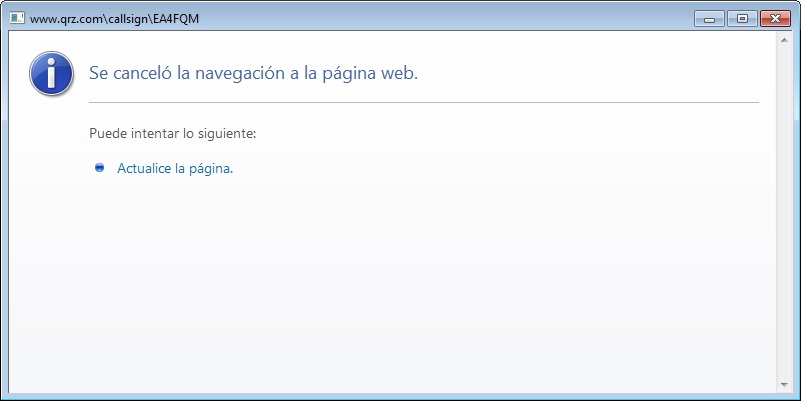

Buenas a todos.
Llevo utilizando el EA6DDlog y estoy muy contento con él, pero desde hace dfías no se me conecta a QRZ.com ni desde la pestaña correspondiente ni desde el botón del contacto en el log. ¿Sabéis si es problema del log o de QRZ.com? No recuerdo haber modificado nada.
Comentario: Pantallazo del error
pantallazo.jpg [ 36.19 KiB | Visto 59760 veces ]

El problema ahora mismo no esta en qrz ( me refiero al problema de que no sale la pagina). El tema es que han cambiado la ruta de acceso para la consulta de indicativos. El programa de manera automatica hace una consulta a esta direccion:
www.qrz.com/callsign?callsign=AQUI EL INDICATIVO
Cuando la manera despues del cambio en la pagina del qrz es la siguiente:
www.qrz.com/db/Aqui el indicativo
Tu mismo Antonio puedes comprobarlo poniendo tu indicativo en google y viendo que de las 4 paginas de qrz que te muestra google solo las que tienen la llamada en forma /db/ funcionan.
Imagino que Biel lo solucionara cuando tenga un ratico.

Pues ya he hecho la comprobación y te agradezco la respuesta, ya que desconocía el por qué.
Me da en la nariz que como los de QRZ.com quieren aumentar los ingresos y que los programas de log no funcionen para que la gente entre en la web, pueden cambiar la ruta de vez en cuando.
Una solución adaptable es grabar el "prefijo" de la web que va antes del indicativo para que el usuario pueda cambiarlo en caso de necesidad. Así, este "prefijo" antes sería www.qrz.com/callsign?callsign= y ahora www.qrz.com/db/
Este "prefijo" podría mostrarse en la zona de usuario/clave de QRZ.com

Hola chicos,
siento el teneros tan olvidados, pero me resulta casi imposible encontrar tiempo para dedicar al mantenimiento y evolución del programa.
Creo que lo de qrz.com ya esta arreglado, aunque como ya hemos comentado otras veces funcionara hasta que se les ocurra cambiar otra cosa.
Es evidente que quieren cobrar (lo cual en el fondo tampoco me parece mal), la versión XML para suscriptores, está implementada en el log desde la versión 0.9.8, por ahora es estable, y bastante mas rápida que la otra.
En cualquier caso, en la medida de lo posible, intentare mantener operativa la versión de captura de datos gratuita.

Acabo de leer la respuesta.
Yo este fin de semana he estado haciendo radio y me iba igual. Lo que hago es abrir la ventana de QRZ.com desde el nuevo contacto, me da el error y entonces pincho en el acceso a la base de datos que dice y ahí tecleo el indicativo. Dejo la ventana abierta y cada vez que abro la ventana de nuevo contacto, hago copiar/pegar para ir viendo si el corresponsal usa bureau, manager, etc.
Como la aplicación es MDI, una ventana no tapa la otra y me resulta más cómodo que tener abierto el explorador conectado a QRZ.com.
Estoy de acuerdo con que los de QRZ.com quieren cobrar y también lo veo lógico, aunque nos venga mal y que mañana cambiarán otra cosa y pasado otra. Para mí la solución sería lo que hemos comentado antes: en vez de escribir "a pelo" la dirección a QRZ.com, leerla de un registro de una tabla de parámetros o de un archivo de configuración. Así incluso puedes abrir otros log desde el acceso a QRZ.com, aunque no te rellenen los campos por tener un nombre diferente.
