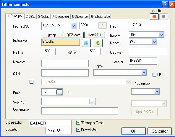

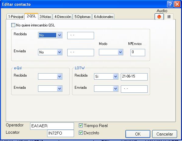

Hola Biel. Hace tiempo que vengo observando un pequeño problema en el programa. En muchos registros de QSO aparece, sin haber hecho nada, el campo "Provincia" relleno con la abreviatura de un estado americano. Es muy frecuente esto, y nunca he sabido por qué ocurre. Hasta que me he dado cuenta de un patrón común a todos los registros con esta anormalidad: son siempre registros en los que se ha importado una confirmación de LOTW, pero no está puesto el campo Enviado de LOTW. Te pongo unas imágenes para ver.
Entiendo que es un problema de software. Un tanto extaño, eso sí. Si lo necesitas te puedo enviar un backup de mi log.

P.D. Añadir que los log de confirmación de LOTW son con datos añadidos marcando un check en la web al bajarlos. Más completos que los de simple confirmación.
Comentario: Importada confirmación de LOTW, pero campo de enviado vacío, en el mismo registro de la otra imagen.
LOTW.JPG [ 49.32 KiB | Visto 62850 veces ]
Comentario: Registro con campo provincia relleno con un estado americano
Estado.JPG [ 58.85 KiB | Visto 62851 veces ]
