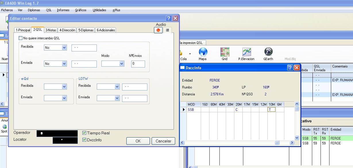

Tengo algunas dudas respecto al manejo de Win-Log 1.7 para el control de Entidades trabajadas.
MIS DUDAS: Con el listado bajado, actualizado y confirmado de mis contactos en la ARRL vía LoTW, empiezo la introducción uno a uno en su casilla de contacto correspondiente (¿verdad que no hay otra forma?), y aquí empiezan mis dudas con la manera de tratar este asunto, a saber:
CON LA CASILLA SI MARCADA:
• En “panel de configuración” marcamos la casilla, gestión de QSL, como: “Considerar QSL recibida vía LOTW como confirmado”.
• Marcando dicha casilla de confirmación LoTW, efectivamente sale en la pantalla de “Dxcc-Info” y en “Qso anteriores” como “C”, pero la entidad sigue estando pendiente de confirmación en “Gestión de Diplomas”, “Listado entidades trabajadas pendientes de confirmar”, por ejemplo.
CON LA CASILLA NO MARCADA:
• Con la casilla NO marcada, ahora sale en la pantalla de “Dxcc-Info” y en “Qso anteriores” como “L”, pero igualmente esta pendiente.
• Siguiendo con la casilla NO marcada, aparece “L”, pero en los informes “Listado entidades trabajadas pendientes de confirmar” sigue estando la actividad como pendiente de recibir la confirmación.
Mi conclusión: en el “panel de configuración” dejar SIN marcar la casilla LoTW. Para mayor información, marcar en la ficha de “Edición de contacto” la casilla de confirmación en LoTW y también marcar la casilla superior de “tarjeta clásica de papel”, de esta forma la información aparece como “CL” y SÍ procesa la entidad como trabajada y confirmada. También desaparece del “Listado entidades trabajadas pendientes de confirmar”. ¿Es correcto así o estoy hecho un lío monumental?´.
A la espera de vuestros comentarios, saludos cordiales. Toni.

Para actualizar la información de contactos confirmados via LOTW, lo más sencillo es que cuando estas conectado a la web de LOTW, vas al apartado Your QSOs, en esta paginá a la izquierda tienes una opciópn "Donwload Report" que te permite descargar en formato ADIF información de todos los contactos que tienes confirmados.
En EA6DDlog en el apartado del menú Utilidades--> Importar --> Importar confirmaciones LOTW , le indicas la ruta y nombre del fichero que te acabas de descargar de la web de LOTW, y lo integra en tu log, marcando los contactos confirmados.
En cuanto a la funcionalidad, es como has explicado, actualmente no tiene efecto en la gestión de diplomas, sola en la ventana "Dxcc-Info y QSO-Anterior", en próximas versones también será visible en los listado de diplomas.
NotaPublicado: Lun Feb 23, 2015 5:49 pm
Gracias Biel por tu rápida respuesta a mis dudas. No me había percatado que en “utilidades” se podían importar las confirmaciones LoTW, de hecho el fichero que mencionas lo tengo actualizado y exportado a Excel para trabajar con él. Lo he probado según indicas y perfecto. Gracias de nuevo, 73s Toni - EA6AAB
