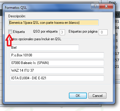

NotaPublicado: Lun Dic 15, 2014 12:13 am
formatosqsl.png [ 36.91 KiB | Visto 48253 veces ]
No Gaspar,
dentro de la lista Formatos QSL hay 2 elementos distintos y que si dan origen a confusión;
1 Impresión directa sobre QSL
2 Impresión sobre etiquetas
(lo ideal es que estuviesen separados o clasificados de forma distinta)
En un principio ambos elementos parecen que son similares, pero internamente no comparten los mismos nombres para sus campos.
Para las QSL debes tener desmarcada la casilla Etiquetas (foto de arriba), entonces veras que ahora no te deja cambiar
los números 'Qso por etiqueta' y 'Etiquetas por paginas'
En caso contrario, marcando Etiquetas para un fichero de QSL o viceversa, se crean conflictos porque los datos no casan y es por ello te salta error.

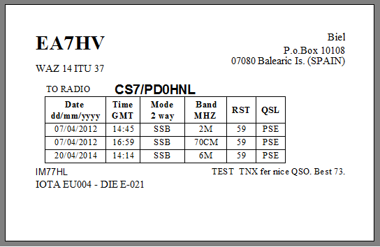

Deja la casilla 'etiquetas' desmarcada y en la qsl se mostrarán todos los qsos de un mismo corresponsal perfectamente (foto abajo).
qsl 3 qsos.png [ 12.91 KiB | Visto 48253 veces ]
