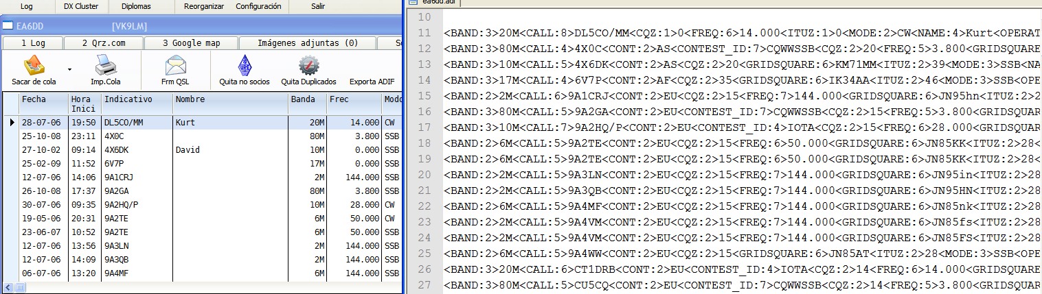

He probado la exportación ADIF dede la cola de impresión y a mi si me exporta todo, igual no hago la misma secuencia y por eso no llegamos al mismo sitio.
1.- Enviar registros a cola.
2.- Con el boton Exportar ADIF de la pestña Cola de imprsión QSL, enviar a un archivo en concreto.
expadif.jpg [ 324.49 KiB | Visto 28262 veces ]

Hola, entonces es algo de mi ordenador, porque lo he hecho mas de 20 veces y siempre exporta un comicado, revisare mi ordenador, gracias.

NotaPublicado: Mar Dic 23, 2014 11:45 am
Registrado: Mar Abr 15, 2014 10:27 pm
Hola de nuevo.
he detectado un virus uqe mi antivirus ha eliminado, podría ser eso, porque ya exporta adecuadamente, siento haberte molestado.
