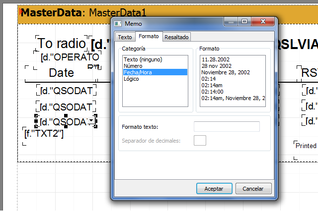

Hola soy usuario desde hace ya bastante tiempo , siempre utilice el modelo de etiqueta 105x37 x3qso,s y desde que reinstale la ultima vez y cambie de sistema operativo , me cambia la fecha del 2 y 3 qso el mes por el dia alterando el orden por ejemplo...
date
24-11-2014
11-24-2014
11-24-2014
Esto es lo que me pasa y antes no me sucedio nunca y no tengo modo de corregirlo al saltar la pagina previa a imprimir ya me los coloca mal aunque en la base de datos del qso esta bien ....
haber si alguien tiene solucion , gracias
NotaPublicado: Sab Nov 29, 2014 3:09 pm
Hola Álvaro,
es un poco raro que se haya desconfigurado el formato de la fecha,
para corregir el fallo tendrás que abrir el fichero de la etiqueta con el editor (Fastreport),
en él te aparecerá la etiqueta con sus respectivos campos, entre ellos veras los tres correspondientes
a la fecha del qso, haces doble click en una de ellas, te aparecerá una ventana en la que podrás realizar
el cambio, lengüeta Formato, categoría Fecha/Hora y en la ventana de la derecha seleccionas
el formato de la fecha que te guste y sales dando al Aceptar. Luego haz lo mismo con el otro segundo
campo de fecha que te sale erróneo.
fastreport.png [ 49.57 KiB | Visto 25650 veces ]
Una vez hechos las dos rectificaciones podrás comprobar los cambios si son correctos pulsando en el
cuarto icono Vista Previa o Ctrl+P.
Si todo fue bien, sal del editor Fastreport y a la pregunta ¿Desea guardar los cambios? de das que sí.
Espero haberte ayudado.
Saludos, Juanes.

Hola Juanes , solucionado ... gracias eso es lo que no entendia lo tenia configurado 5 años y funcionando esto paso al cambiar de xp a win7 y aunque desinstalaba y volvia a instalar me seguia dando el erroro , pero ya lo reconfigure como me has dicho y resulta 100%.
