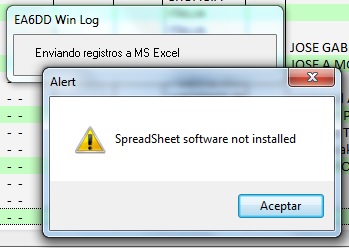

NotaPublicado: Mié Abr 30, 2014 10:02 pm
Hola, a mi desde el portátil que lleva los mismos programas (Windows7 + Microsoft Excel Starter 2010), me ocurre lo mismo tanto pulsando en el botón OpenOffice como en Excel, pero he podido ver que aparece la alerta siguiente;
SpreadSheet.jpg [ 28 KiB | Visto 182396 veces ]

Bueno he estado investigando un poco el tema, y parece ser que la versión starter de excel, no soporta automatización OLE, que es lo que se utiliza para realizar la exportación, por tanto nada que hacer con ese tema.
