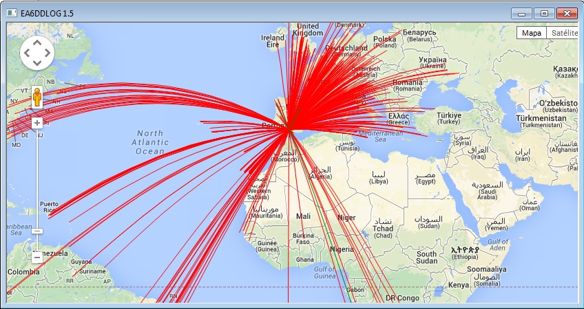

A mi no me da problemas, pero he de decirte que tengo el 99% de los locator ingresados, creo que el programa chequea este parámetro para generar las líneas en el mapa.
Para reflejarse el Mapa es necesario tener conexión a internet y suele tardar un ratito dependiendo de la cantidad de qsos que tengas en el libro de guardia.
Supongo que tendrás algún mal dato que crea un Bug aun no descubierto en el programa, por ejemplo un locator de 5 cifras.
Prueba a crear un nuevo log pequeñito de pocos QSOs con sus respectivos locators, a ver si también continua el fallo.
mapa.jpg [ 180.55 KiB | Visto 35447 veces ]

La idea original de este mapa era poder estudiar los contactos realizados durante una esporádica, o condiciones concretas. No esta pensado para grandes volúmenes de datos, pues demora mucho y parece que se cuelga.
Aunque funciona con cualquier numero de contactos, para muchos registros tarda bastante, pero realmente no se cuelga, si esperas termina saliendo.

Como comentas respeta el filtrado, aunque el filtrado no permite seleccionar el tipo de propagación, lo que si hace el mapa es pintar las lineas con distinto color según el tipo de propagación.
Rojo por defecto, Verde Tropo, Azul Meteor Scatter, negro EME, Gris FAI.
