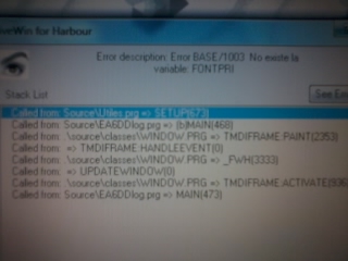

Tarde he leido tu mensaje....ahora creo que me faltan QSO. Ademas me sale una ventana con un mensaje de error....tratare de dejar aqui la imagen.

Por algún motivo, UAC u otra potección del SO, la base de datos parece no haberse actualizado, enviame esl fichero cfg.dbf contenido en la cartpeta c:\archivos de programa\ea6ddlog\datos, a biel6dd@gmail.com .
PD No creo que hayas perdido contactos, los cambios en la base de datos no afectaban a los logs, solo a la tabla de configuracioens.
Hola Biel.
Ahora te lo envio. Aunque a simple vista parece que ese archivo es muy pequeño. También te adjunto el fichero de error.log.
Gracias por todo.
73 de EA4CWN Alfonso

GRACIAS BIEL POR LA RAPIDA SOLUCIÓN!!!
