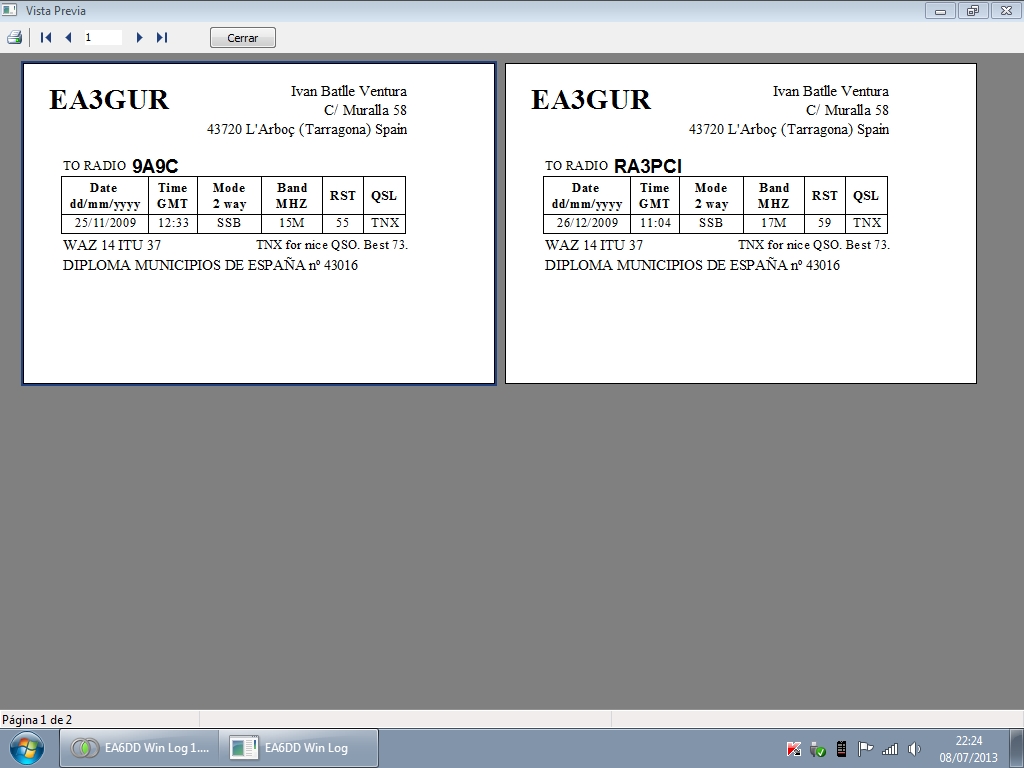

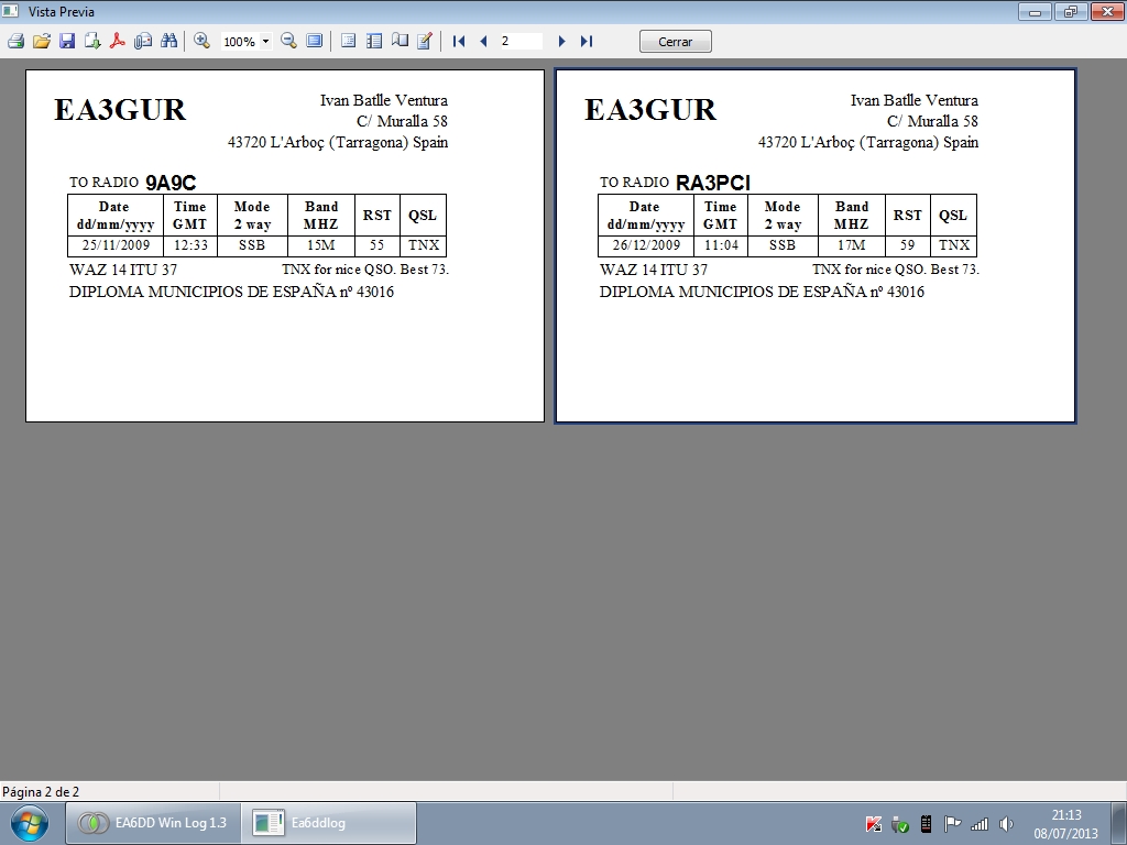

Con mi formato de impresión qsl, cuando en cola de impresión le doy a vista previa me sale en cada pantalla 2 QSL, cuando normalmente debería salirme un pantalla por qsl a imprimir.
Si le doy la orden impremir, no da ningún error. Incluso coge la tarjeta en blanco para imprimir, pero no imprime nada.
Como sé que seguramente, no me habré expresado bien. Os dejo un archivo con la captura de pantalla de lo que quiero decir que me pasa.
Ya no donde mirar o tocar, para solucionarlo.

Edito: Añadida otra imagen. Tengo windows 7, impresora hp laserjet 1022 (toner negro).
capturada2.jpg [ 204.89 KiB | Visto 15453 veces ]
capturada.jpg [ 216.11 KiB | Visto 15456 veces ]
