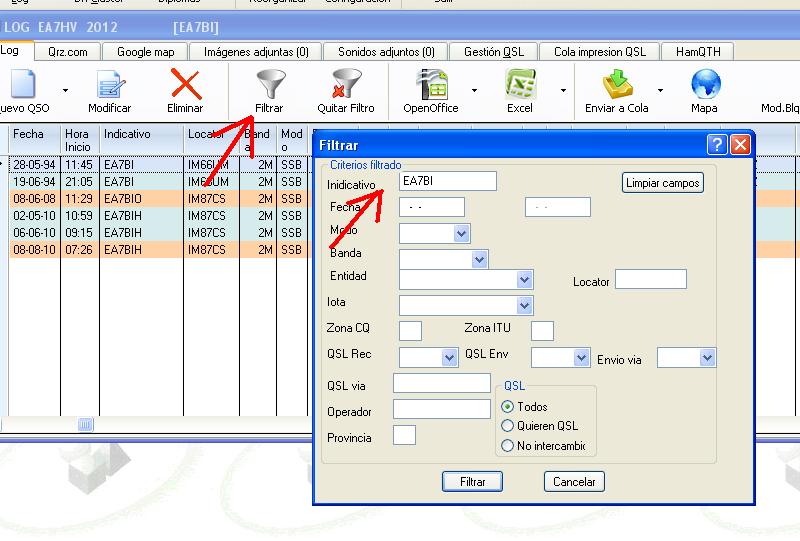

Hola José Antonio,
Por la pregunta que haces veo que eres un recién llegado al programa y al foro, bienvenido seas.
Incluso es muy probable que tú mismo ya hayas logrado encontrar la respuesta.
Para localizar un QSO, por el campo que sea, tienes el icono Filtrar donde te aparecerá una ventana y desde allí podrás localizar cualquier QSO por el campo que necesites, luego una vez obtengas el resultado doble click sobre él y abrirás el QSO correspondiente .

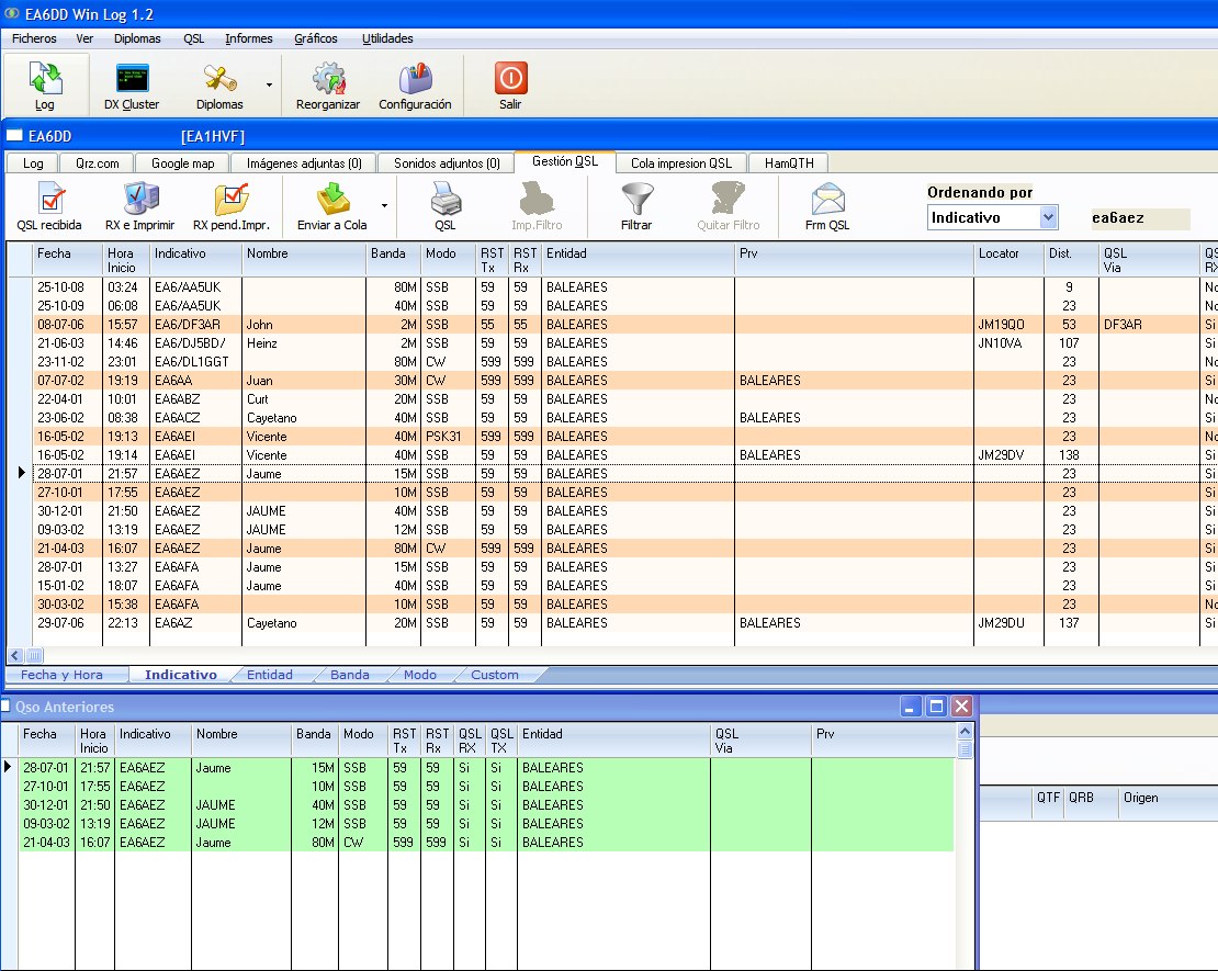

Como te comenta Juanes, mediante el boton filtrar, es la forma más sencilla de localizar contactos por diversos criterios, entre ellos el indicativo.
Otra alternativa, que es la que uso yo para registrar las qsl recibidas, es ir a la pestaña "Gestión QSL", estando en esta pestaña, puedes teclear el indicativo, e ira realizando una búsqueda incremental del indicativo, si ya estas posiconado sobre el indicativo y QSO que quieres registras como QSL recibida, basta que pulses F5(RX QSL), F6(Rx+imprimir) o F7(rx+enviar a cola), según tu elijas.
