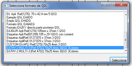

Creo que has omitido un paso y no has seleccionado la 'etiqueta' que has pensado para imprimir y el programa te imprime con una seleccionada anteriormente u otra por defecto que tiene el programa. A pesar de los cambios que has creado sobre una de ellas, al final no has marcado la tuya para usarla.
Fijate que el modelo que tu has abierto en con el 'Editor' FastReport es a tres columnas y el que muestras desde Vista Previa es de solo 2. Por lo tanto no coinciden !.
Desde 'Cola de impresión' y antes de impirmir, debes pulsar en el icono Frm QSL (Sobre), con la idea de seleccionar el modelo de salida, en la lista que te aparece seleccionas la tuya y a continuación (ahora sí) la das a 'Imp. Cola'.
Adjunto una imagen de muestra dónde selecciono, antes de imprimir, una etiqueta que he creado.
Ya nos contarás si de este modo resuelves el problema.
EA6DDLOG Formatosqsl.png [ 33.35 KiB | Visto 15600 veces ]

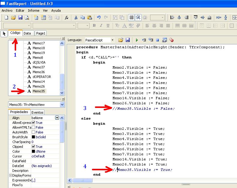

Si en efecto, es normal que te aparezca un error cuando eliminas un elemento de la página (lengüeta Page1) que además conlleva un código (lengüeta Código), también deberás eliminar el código que le corresponde, o bien como muestro en la imagen eliminar su ejecución mediante las dos barras '//'. Memo35 es el nombre del campo que has eliminado.
ea6ddlog-2.JPG [ 93.06 KiB | Visto 15586 veces ]

Ok Juan ahora si solucionado jejeje, muchas gracias, no conozco el editor y no se trabajar con el, pero con tus explicaciones lo he conseguido.
