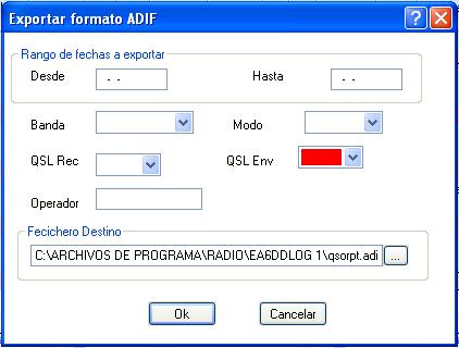

Desearia si se puede exportar en adif determinados qso con qsl enviada en una fecha determinada
no encuentro la opcion
saludos EA6SK
NotaPublicado: Dom Ene 27, 2013 12:57 pm
Hola Miguel, ese campo no esta disponible en la V1.2 como filtro para exportar ADIF.
Por otro lado no sería mala idea disponer de una casilla para poder personalizar una compleja Búsqueda Avanzada mediante criterios y donde se pueda filtrar cualquier campo/s sin límites, algo parecido a como se hace en MySql;
SELECT * FROM tabla WHERE columna1 = "valor1" AND columna2 <> "valor2";
Aquellos más expertos podemos ir creando filtros a quien lo solicite.
ea6ddlog-1.JPG [ 23.97 KiB | Visto 12178 veces ]
