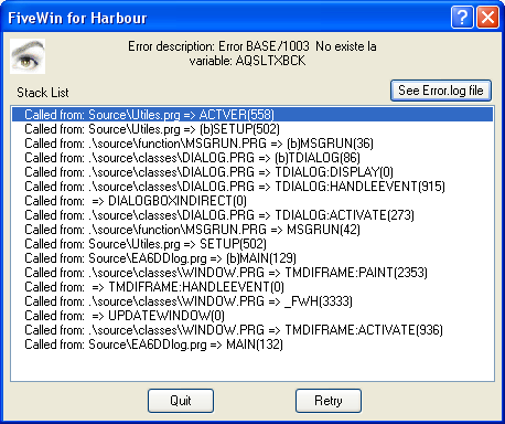

Al actualizar me sale esto:
ventana.png [ 18.34 KiB | Visto 27359 veces ]

No pongo de nuevo la ventana pero al arrancar y actualizar me sale lo mismo y se cierra el programa.

Biel el mio sigue de la misma forma.
Intento cargar el programa y me sale ese error,NO puedo cargar otra versión ó actualizar la que tengo.Ya me comentarás cosas.

en la 0.6.4 vuelve a salirme esto, pero con el mensaje:
Error DBFCDX/1201 Area de trabajo no indexada, toco default y continua pero al final me echa, si toco las subdivisiones provinciales.
NotaPublicado: Sab Abr 25, 2009 8:58 am
Pon la pantalla del error.
Puede que los indices estén dessicroonizados, prueba a reorganizar, seguramente se solucionara el problema.
