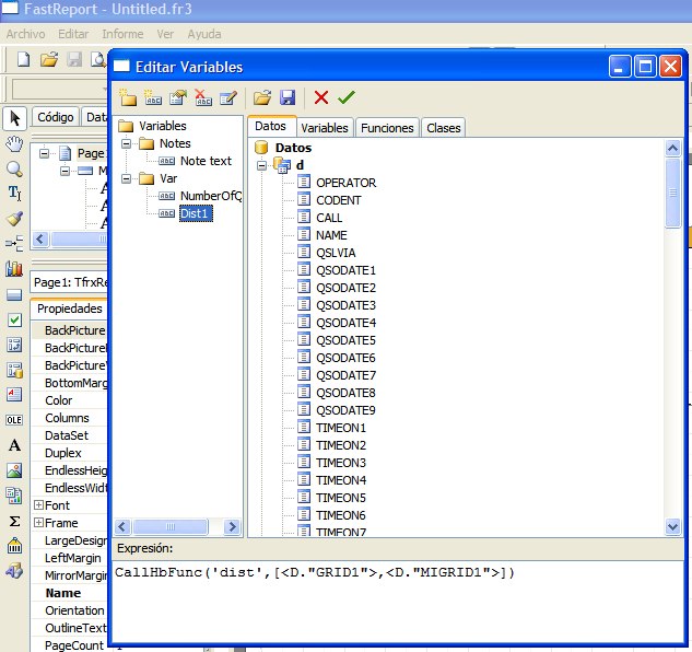

He estado viendo la manera de poder incluir la distancia en las QSL, la primera alternativa era añadir un campo nuevo en la tabla de impresión de etiquetas, pero la forma "más sencilla", es crear n variables en el formato, y llamar a la función de cálculo de distancia.
web1.jpg [ 87.42 KiB | Visto 94566 veces ]
En el menú Informe, seleccionar variables. Despues creamos las variables que necesitemos, una por contacto a imprimir, y llamamos a la función dist, pasandole como parámetro nuestro locator y el del corresponsal.
CallHbFunc('dist',[<D."grid1">,<D."migrid1">])
Por como se desenvuelve Juanes con FastReport, entiendo que él no tendrá ningún problema en implementarlo. De todas formas, cualquier duda sobre el tema podeis ponerla en este hilo, o bien Juanes o yo mismo intentaremos aclarla.
