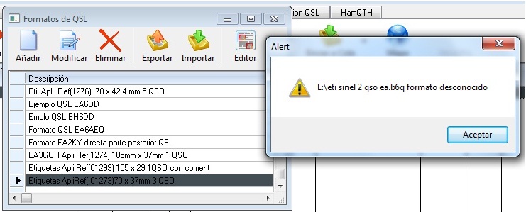

Otras veces he exportado el formato de QSL (etiquetas) para pasarlo a mis otros PC´s sin problema pero el hace unos dias me dispuse a instalar nuevo HD y cual fue mi sorpresa que ahora al intentar importar las exportaciones que hice previamente me dice algo asi como que el formato del archivo no es reconocible.
Justo antes de exportar desde el viejo disco duro acababa de actualizarse a la última versión del DD LOG pero en el nuevo disco no carga los datos del formato de etiquetas, ¿que puede estar ocurriendo?
Comentario: Error al importar
error.jpg [ 73.67 KiB | Visto 18596 veces ]

Este apartado de importación y exportación no ha sufrido ningún cambio en las últimas versiones. Lo h estado probando, y me ha funcionado correctamente.
El fichero de exportación se graba en un formato comprimido, puede que este dañado y no se descomprima correctamente para realizar la importación.
Mandame el fichero y lo reviso.

Ok Biel caso resuelto, he seguido tu indicación y al importar desde el mismo HD ha funcionado perfectamente, GRS :D
NotaPublicado: Jue Dic 13, 2012 11:12 am
El problema se ha resulto, importando las etiquetas desde la unidad C:, queda por investigar porque no se puede importar desde otra unidad, pero en cualquier caso si alguien tiene este problema, que realice las importaciones desde el disco C: donde esta instalado el log y no desde otra unidad.
