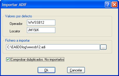

Te refieres a QSO identicos, no a duplicados de espediciones o actividades, donde un contacto duplicado se entiende el que coincide indicativo + banda, aunque sean horas distintas. Si te refieres a contactos identicos (indicativo,banda,fecha,hora), aunque no existe una manera directa para borralos, si puedes eliminarlos de una forma indirecta. El mecanismo es el siguiente: Exportas tu log a formato ADIF. Creas un nuevo libro de registro, e importas el ADIF que acabas de exportar, marcando el check box "Comprobar duplicados.No importar" Adjunto: impadif.jpg [ 24.11 KiB | Visto 28121 veces ] Este nuevo libro contendra todos los contactos, a excepción de los duplicados. |
