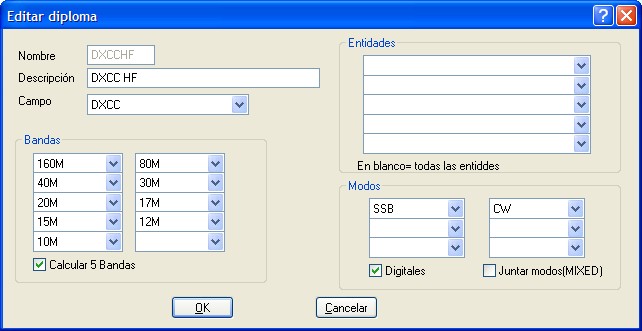

Referente a lo que comentas de que no salen todos los contactos, posiblemente tiene que ver con el modo o la banda, o ambas dos cosas. En la configuración de los diplomas se define que modos y bandas debe de tener en cuenta, por ejemplo el DXCCHF tiene la siguiente configuración por defecto.
dpl1.jpg [ 48.99 KiB | Visto 24572 veces ]
Puedes modificarlo a tu gusto, y en tu caso añadir el modo FM, y si quieres alguna otra banda.
Lo mismo para la ventana DXCCInfo que aparece en la entrada de datos, viene con una configuración por defecto, pero cada cual puede adecuarla a su gusto, por ejemplo si solo trabajas VHF, quitar las bandas de HF y dejar solo las de v-UHF, o solo los modos favoritos. Yo por ejemplo en casa no tengo antena para 160y 80, quito esas bandas y añado 4 y 2 metros.
