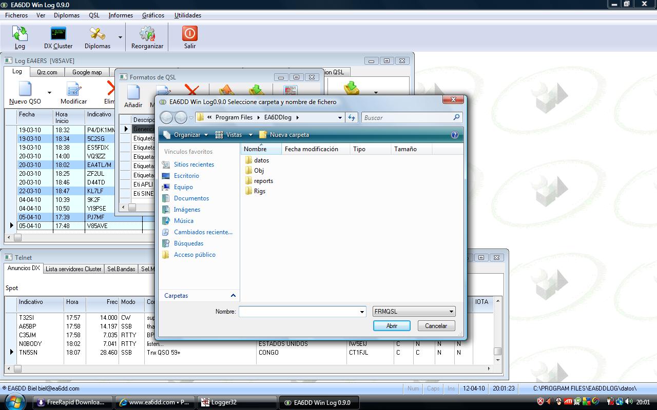

Hola de nuevo Biel.Gracias por el archivo.Perdona mi torpeza pero no consigo importar las etiquetas.El archivo viene comprimido y despues de descomprimir los dos archivos que resultan no logro importarlos ya que no aparecen en la ventana de la carpeta donde he descomprimido.¿estoy haciendo algo mal? Uso w Vista home .Gracias de nuevo

Buenas Juan Carlos, no descomprimas el fichero que descargas, el programa se encarga de descomprimirlo e importarlo. El fichero que se importa es el que tiene extensión b6q. Pruebalo y me comentas.

No hay manera Biel.Si intento importar sin descomprimir la carpeta en donde lo he guardado no me aparece el archivo y al descomprimirlo salen dos archivos .txt los cuales tampoco me aparecen en la carpeta cuando intento importarlos.No se que me pasa....

No hace falta descomprimir, el problema puede que sea que descargas el fichero en una carpeta distinta de donde intentas importar.
El programa de importación visualiza la carptea "C:\Archivos de programas\ea6ddlog\" pero posiblemente el fichero que descargas de internet no esta guardado en esa carpeta.
Descarga el fichero de internet y guardalo en una carpeta "c:\tmp" por ejemplo, y cuando intentes importar cambia la ruta e importa desde esa carpeta, debería de funcionarte correctamente.¡
