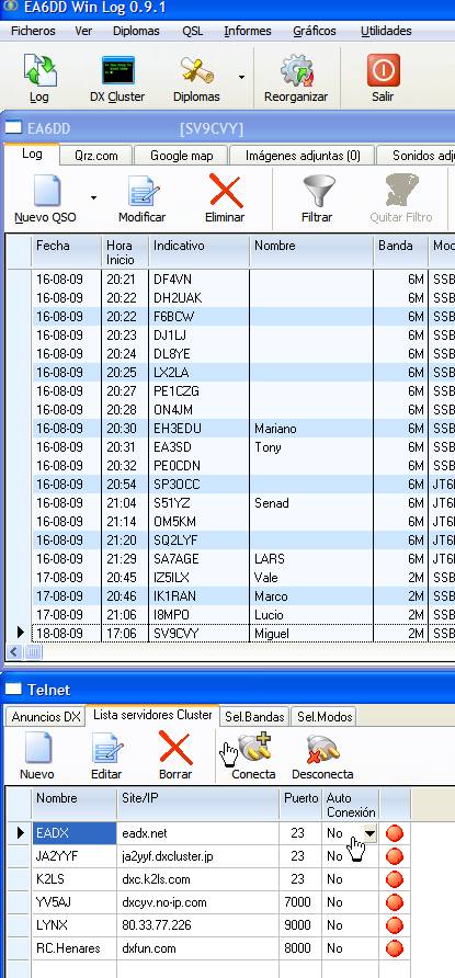

hola biel acabo de descargarme el programa y estoy en pruebas con el,de momento 2 dudas soy ea7dut en la actualidad me encuentro en portable ea6 como tengo que poner mi indicativo ya que al descargarlo intente poner ea7dut/ea6 y ea6/ea7dut y en los dos casos me daba error y otro es como conestarse al clister ya que lo intento y me da error por el momento nada mas espero tu respuesta un saludo

En el nombre del log no se puede incluir la barra / es un limitación de windows. Dale el nombre que quieras puedes incluir barra baja ea7dut_ea6, ponerle cualquier nombre, lo importante es el indicativo del operador que alli si puedes ponerle ea7dut/ea6 sin problema.

hola Biel gracias por contesta a mi pregunta solo me queda otra duda como conectarme al cluster

El cluster se conecta desde la ventana "Telnet", en la pestaña "Lista servidores cluster", seleccionas uno y pulsas el botón "Conecta". Para ver los anuncios, vuelve a seleccionar "Anuncios DX"
Para evitar este proceso puedes seleccionar el cluster al que quieres conectarte y activar AutoConexión de está forma se conectará automáticamente cada vez que entres en el programa.
En la lista de cluster solo vienen unos cuantos a modo de ejemplo, puedes añadir los que tu quieras, y puedes estar conectado a varios cluster simultaneamete (hoy en dia no tiene mucho sentido, porque todos los clusters están interconectados, y los anuncios llegan casi simultáneamente en todos)
