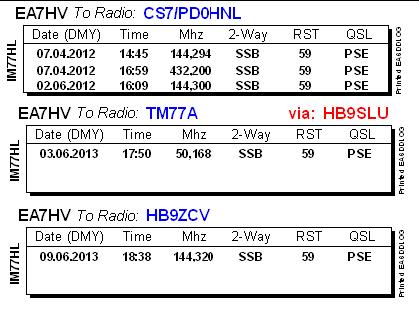

Hola de nuevo
A ver que tal.. estas etiquetas son algo estrechas para colocarle todos los datos y meter 3 qsos, por lo que hay que ir suprimiendo algunas cosas, ejem. el saludo y comentarios.
Te mando 3 muy similares, donde una muestra 2 qso, otra 3, otra en vez de la banda muestra la frecuencia, etc, pero no muestran el locator (MAF), aunque ahora mismo lo importante es que te encajen correctamente los datos en cada etiqueta, fíjate en las últimas del pliego, allí es donde el acarreo de errores dejan de coincidir los datos.
El indicativo del corresponsal y el manager aparecen en color, pero podemos seleccionar en las propiedades de la impresora que lo haga solo en Negro.
La configuración que he tomado para la etiqueta es de 105 x 24.5, ya me diras si retocamos a 24.6 o 24.7 o si añadimos algo más que pueda encajar.
Espero que al menos quede centrada, es lo más complicado de hacer sin tenerla delante, en ocasiones hay que ir retocándola solo en algunas decimas de milímetro para conseguir un buen centrado.
Recomendación; Lo mejor es hacer una impresión de prueba sobre un folio normal y después colocarlo delante de un nuevo pliego de etiquetas al trasluz para ver si encajan bien los datos en ellas, observando en especial las últimas filas. Si todo esta bien centrado entonces imprimemos en las etiquetas.
Espero que te guste, prueba y la vamos comentando.

Buenas tardes Juan,
Ante todo agradecerte todo el esfuerzo y tiempo que me estás dedicando.
He hecho una prueba como me sugerías y tengo que el resultado es excelente.
Es cierto que en las últimas filas en cuando el acarreo del error más se nota por lo que, y si no es mucho pedir, no sé si podrás hacer una etiqueta igual pero con 24,6 y otra con 24,7 para así comprobar "in situ" cual de las tres medidas es la que más se ajusta.
Otra cosa, ya que la etiqueta tiene las palabras en inglés, creo que lo más correcto es que la columna DATE aparezca como 20/04/2014 y no como ahora que aparece como 20 abr 2014. ¿Es posible?.
Y por último, estoy haciendo las pruebas con la etiqueta de FRECUENCIA y 3 QSO porque me parecía muy original, pero observo que cuando la frecuencia es, por ejemplo, 7,060 en la etiqueta solo aparece 7,06, ¿esto se puede corregir?.
73's y por cierto no hay ninguna prisa, haz las modificaciones cuando tengas tiempo y ganas.

Aquí llevas otro modelito, a ver si te gusta, en esta los datos van dentro de una caja.
Le he corregido la frecuencia a 3 decimales, la fecha también lleva el cambio que me pedías y en la cabecera le he añadido DMY para identificar los datos. También le he incorporado el locator en un lateral por ser muy estrecha la etiqueta.
Ambas etiquetas son iguales, salvo el formato del alto de las etiquetas, una 24.6 y otra 24.7
...y por supuesto la linea para las sugerencias sigue abierta :o :o

Juan eres un máquina.
Me encanta el detalle de la caja. Estoy deseando llegar a casa y probarlo.
Gracias también por el detalle de las medidas y ya te diré cual tamaño me va mejor.
Te mantengo informado.

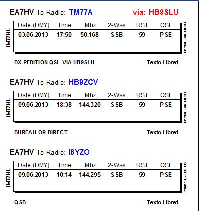

Hola a todos a ver si alguien me pudises ayudar
uso las etiquetas 105x37 mm de apli y desearia si un solo qso y que saliese el campo comentario para que salga la referancia de las expediciones , a ver si alguien me puede ayudar con el diseño
saludos cordiales de EA6SK
NotaPublicado: Jue Jul 17, 2014 4:54 pm
Hola Miguel, yo mismo seguro que te puedo ayudar.
¿¿ Dime cual fichero es el que usas actualmente de la lista de etiquetas de EA6DDLOG para este caso ??
Muy pronto te enviaré un par de modelos al email que muestras en QRZ.com y retocamos a tu gusto.
NotaPublicado: Jue Jul 17, 2014 5:15 pm
Registrado: Mié Feb 24, 2010 7:47 pm
Mensajes: 7
en estos momentos uso Eti APLI Ref(1270) 70x25.4mm 2 QSO pero no tiene linea de comentarios y para confirmar las expediciones para que ponga las referencias pedia la ayuda me da igual que sea en las etiquetas 1270 o 1274 tengo de los dos tipos
gracias adelantadas Juan
73 de EA6SK Miguel
NotaPublicado: Jue Jul 17, 2014 9:01 pm
Hola de nuevo Miguel, te he preparado un primer prototipo con la APLI 1274.
No obstante no me ha quedao muy claro a que comentario te refieres para que salga en ella, las necesidades de cada uno pueden ser muy distintas.
En este modelo he insertado el propio comentario que lleva cada QSO, no se si te refieres a él, por tanto cada etiqueta llevará un comentario distinto.
Luego también le he añadido una linea de Texto Libre1, pero se repetirá el mismo en todas las etiquetas, si no quieres que aparezca puedes eliminarlo desde el icono Modificar, no siendo necesario emplear el editor FastReport.
Por favor coméntame y seguimos retocando

NotaPublicado: Vie Jul 18, 2014 1:24 pm
Mensajes: 7
ha quedado perfecta Juan , gracias por la ayuda
no importa retocar es lo que tenia en mente , muy agradecido
saludos cordiales de EA6SK Miquel
