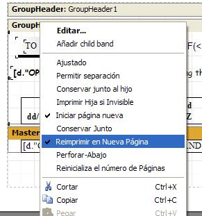

Lo que me comentas del salto, si puede hacerse, no se exactamente como te ha quedado tu formato, pero supongo que tienes una banda con el titulo "GroupHeader:GroupHeader2" que es donde va la informacion de indicativo trabajado, via, etc. Si la tienes, ponte con el mouse encima, y pulsa el botón derecho. Te aparecera un menu desplegable, selecciona la opción "Reimprimir en nueva página"
