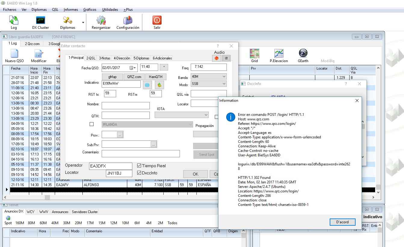

Sin haber realizado ningún cambio en el PC al ingresar un nuevo contacto me aparece una panta de error.
Indicando:
Error en comando Post/Login/HTTP/1.1
Host. http://www.qrz.com
i mas.
Puedo añadir que no tengo problemas en abrir directamente la dirección indicada del QRZ.com.
Adjunto fichero con el error en pantalla.
Gracias por poder exponer mi problema.

Radio.jpg [ 97.92 KiB | Visto 49921 veces ]

ya lo habiamos notado. Esta comentado aqui: viewtopic.php?f=9&t=540
Parece ser que QRZ ha cambiado el modo de acceder a la base de datos de forma externa, de ahi el fallo.
Si tienes marcado que el programa "auto rellene" desde QRZ, desmarcalo, por eso te da el fallo.
