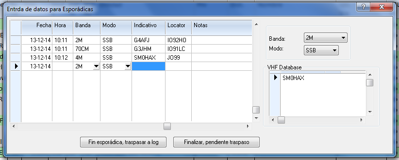

ea4ga escribió:
También que el fichero de entrada de datos, el usuario pueda seleccionar los campos que va a utilizar, o en su defecto una segunda entrada de datos rápida, con por ejemplo, ( indicativo, fecha, hora, frecuencia, y modo.), ya que considero el tener que pasar por tantos campos, que se gestionan automáticamente, es perder el tiempo.
Hola Gaspar, esto que pides algo parecido ya existe en el programa, en la versión 1.6 lo tienes dentro en el menú +Plus.
Yo cuando he tenido esa misma necesidad de 'qso rápido' he recurrido a Esporádicas VHF o Activaciones, no necesariamente los datos que vallas a introducir correspondan a una esporádica o a una activación, ni siquiera a una banda fija.
La rejilla en la que trabajas. los campos si son editables, para moverte entre ellos utiliza los cursores del teclado y/o ratón.
Un inconveniente es el manejo del tabulador, parece que no funciona debidamente para desplazarte de un campo a otro mientras insertas valores de un qso, por su usabilidad y comodidad debería de estar operativo,
por lo tanto debo hacer la Petición oficial en un nuevo post.
Bueno Gaspar pruébalas y nos comentas...
