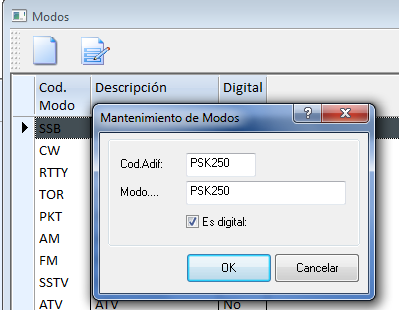

cualquier modo nuevo que necesites puedes fácilmente crearlo tu mismo en el programa.
1. Desde el menú superior clickas en Ficheros > Modos..
2. Luego en el primer icono de la izda (Alta nuevo registro).
3. En la ventana emergente colocas en ambas casillas el nuevo modo
y en tu caso también seleccionas -digital- y aceptas para salir.
4. Antes de poder utilizarlo deberás salir del programa y volver a entrar.
Nuevo.Modo.png [ 34.07 KiB | Visto 74134 veces ]
Ficheros.Modos.png [ 16.64 KiB | Visto 74134 veces ]
