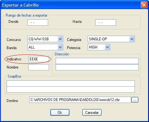

Hola Amigos,estoy otorgando un indicativo especial y he creado un nuevo libro con dicho indicativo,al exportar los qso´s en cabrillo,me sale mi indicativo y no el especial,total que es un fallo del programa o algo he echo mal....

El indicativo que se graba en el fichero cabrillo, puedes definirlo en el momento de su generación.
web1.jpg [ 33.13 KiB | Visto 40055 veces ]

pero la casilla no permite introducir más de 5 caracteres, error!.

Efectivamente el campo indicativo, permitia como máximo un indicativo igual de largo que el que etaba visualizándose. Corregido.
