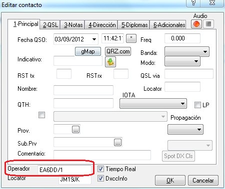

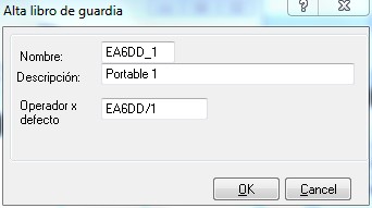

si, puede utilizar indicativos con la / de portable, lo que no se puede es utilizarlo como nombre de log, ese nombre es el que se graba la base de datos, y el sistema operativo no permite el uso de la barra como parte de un nombre de fichero.
Lo que debes hacer es crear el log ponindole como nombre, por ejemplo EA6DD_1, y en operador por defecto, aquí ya puedes hacer uso de barra o cualquier otro símbolo, y pones por ejemplo EA6DD/1.
portable.jpg [ 14.25 KiB | Visto 23638 veces ]
Recuerda que el indicativo que sale en la QSL es el que aparece en el campo Operador de la entrada de datos, y que puedes cambiarlo cuando quieras, sin necesidad de cambiar de libro.
portable2.jpg [ 55.31 KiB | Visto 23638 veces ]

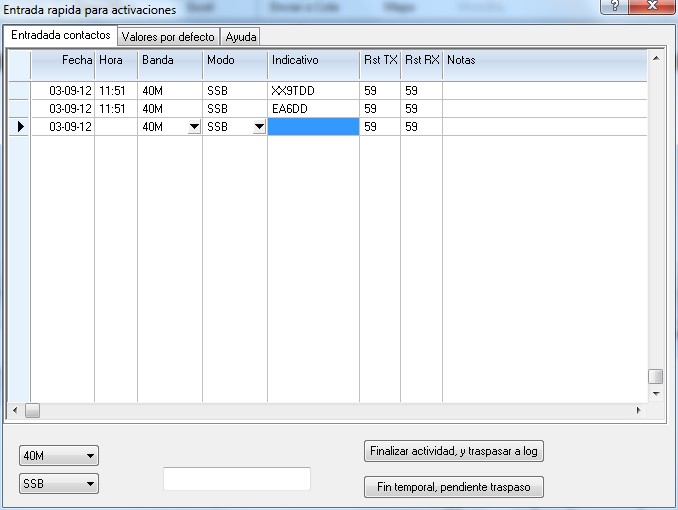

Para guardar un comunicado sin necesidad de pulsar el boton "Ok", puedes pulsar la tecla F10.
Recuerda que aunque no esta muy avanzado, tienes dos opciones de entrada rápida de contactos, modo esporádica, y modo activación.
rapido1.jpg [ 16.51 KiB | Visto 23638 veces ]
rapido2.jpg [ 53.53 KiB | Visto 23638 veces ]
Si no quieres introducir nada más que el indicativo, pulsas flecha abajo y ya estas en un nuevo QSO.
