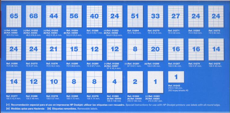

Yo utilizo las de 10,5 (largo) X 3,5 (alto) un tanto grandes también de la casa Apli formato 16. Te adjunto una imagen con los formatos tradicionales de la casa Apli. Aunque de esos es probable que sólo se utilizen unos pocos para QSL,s y en general de medidas aproximadas a la que utiliza EB2CYQ formato 27 7 X 3.
De américa me llegan QSL,s con etiquetas de 10 X 2,5.
En general existen mucha variedad comprendida entre los 5,5 a los 10,5 de largo x los 2,5 a los 3,5 de alto cms.

Genial Fran, efectivamente APLI es lo que más usamos aquí.
Biel dinos que más datos necesitas.

:? Si que tenemos variedad de modelos, buenos nos centraremos en los que usáis vosotros puesto que sois los que me estáis ayudando a realizar el diseño.
Preparare un formato para:
Apli 01271 (27) 70 mm x 30mm
Apli 01272 (24) 70mm x 35mm
Apli 01287 (16) 105mm x 35mm
Y por ahora hasta que tenga estos tres terminados, ninguno más.
