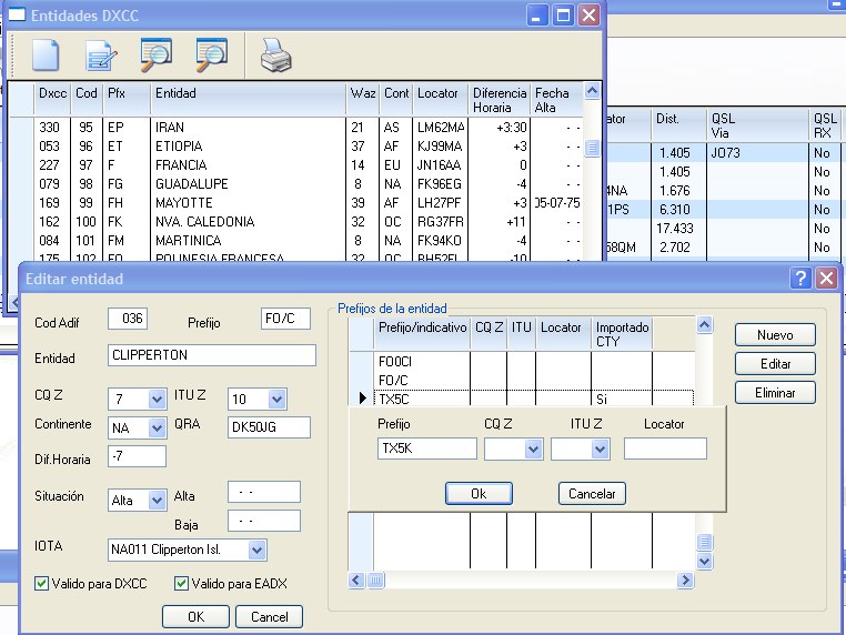

el problema de TX5K, tiene fácil solución. El problema es que la base de datos identifica TX5K como Chesterfield y no como Clipperton que es lo que corresponde. Estos prefijos especiales son asignados especificamente para espediciones, y a priori TX5K podria haber sido Chesterfield.
Como solucionarlo, menu ficheros, seleccionamos entidades. En la ventana de entidades buscamos Clipperton, editamos, y añadimos un nuevo prefijo, que en este caso será el indicativo entero.

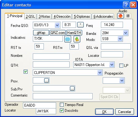

Para cambiar los contactos ya realizados, debes editar los contactos, marcar el check box situado a la izquierda del nombre de identidad, y después seleccionar en la lista desplegable Clipperton. Revisa tambien IOTA WAZ e ITU.

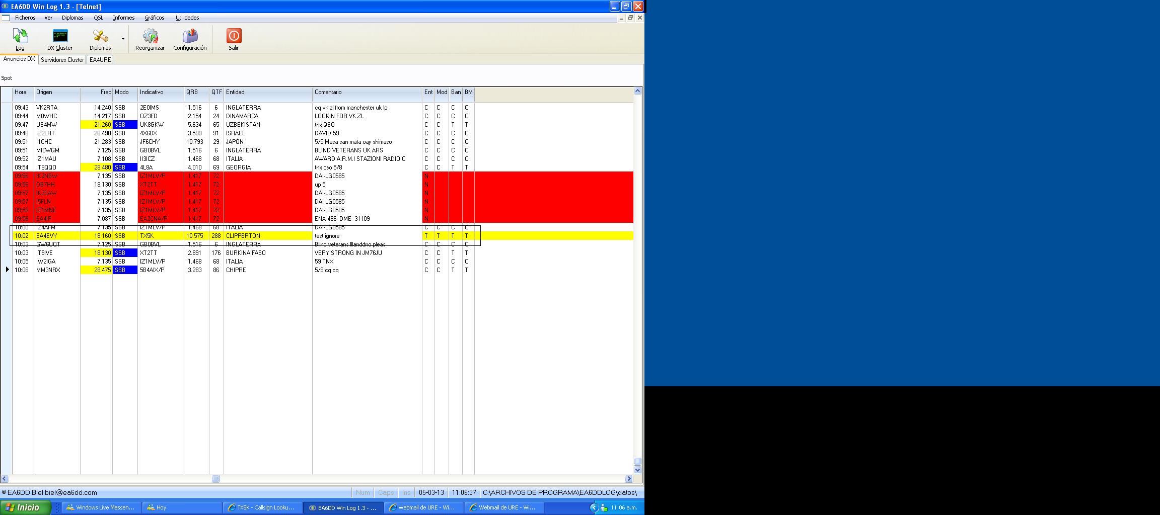

Hola de nuevo , bueno ya estan efectuados los cambios y funcionando y nada lo de los decimales ya lo solucionaras con tiempo que esto va muy bien de verdad te felicito.
modoficación.JPG [ 188.01 KiB | Visto 20022 veces ]
Gracias por tu ayuda , Alvaro
