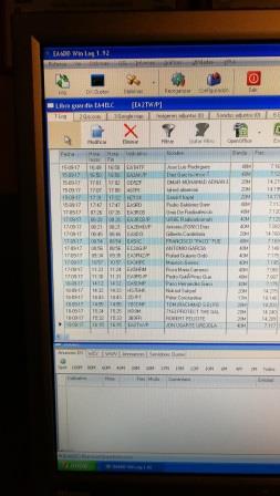

Hola Casiano, muchas gracias por tu ayuda, en windows 7, el problema resuelto, meti el nuevo omniring, y desactive el UAC, y me funcina al pelo, pero el problema lo tengo en otro ordenador que tengo instalado un xp, cuando cargo el programa me sale la foto 1 reorganiza, cuando acaba me sale la foto2, pulso en quit, se me abre el programa pulso en nuevo qso, y se queda como en la foto 3, totalmente pillado, tengo que andar reiniciando el ordenador.
Comentario: foto3
foto3.jpg [ 27.95 KiB | Visto 103593 veces ]
Comentario: foto2
foto2.jpg [ 22.94 KiB | Visto 103593 veces ]
Comentario: foto1
foto1.jpg [ 21.24 KiB | Visto 103593 veces ]
